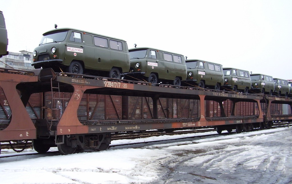

#322438 Frankie 20 авг 2015, 21:33
Тёмный:
Exval:Кстати, в Испании, (я специально обратил на это внимание), нигде сервисные вагоны совместно с электротягой не используются.
А что к нему сзади прицеплено?
#322444 SM@TRON 20 авг 2015, 21:39
Автовоз. Типа такого (только закрытый):
В Европе это очень распространённое явление.
