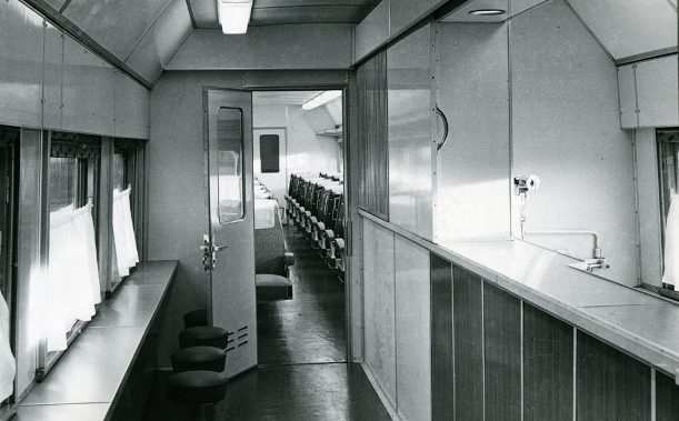

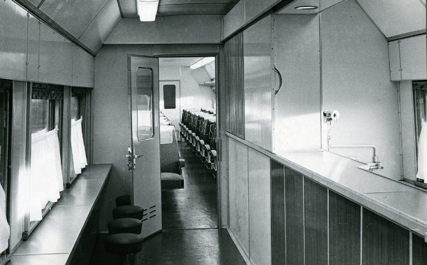

В копилку интерьеров РТ200 - интерьер вагона с буфетным отделением:
#228448 Wowan 21 апр 2014, 21:26
Так я и говорю, что внутри это, скорее всего, обычная электростанция. Просто с измененным кузовом, вписанным в другие габаритные размеры.
