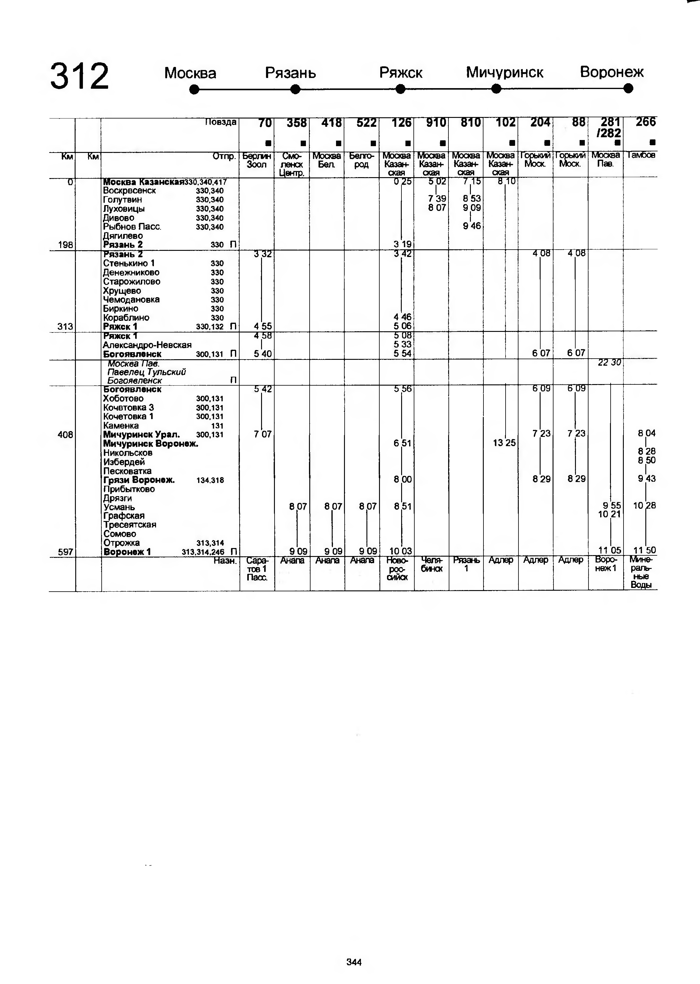

Slon: В Вязьме-то проходил, сами можете глянуть в расписания. И в Рязани-2, так или иначе, хоть тушкой, хоть чучелом, но проходил.
ЭП20 :=-O: ?! Не проходил... Минимум 7 минут стоянки. А у "единицы" и вовсе 23. По поводу Рязани-2 я ничего не могу сказать, поскольку не знаю.

По Рязани - минимум 102-й не имел стоянки и, кажется, ростовский.
Надо тогда поднять расписания. Попробую.

Вот Михаил Юрьевич подтверждает. Вот есть расписание 2007 года.
Может быть, из-за разных токоприемников что-то изменилось (хотя в чем смысл?), и почему нельзя проходить нейтраль с опущенными пантографами, а затем поднимать уже нужный?
