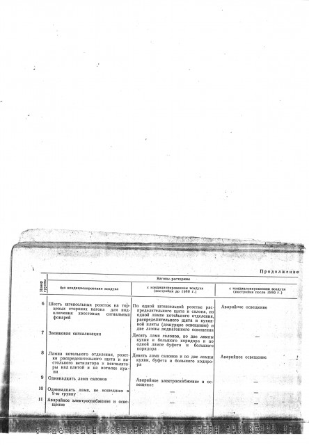

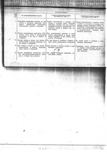

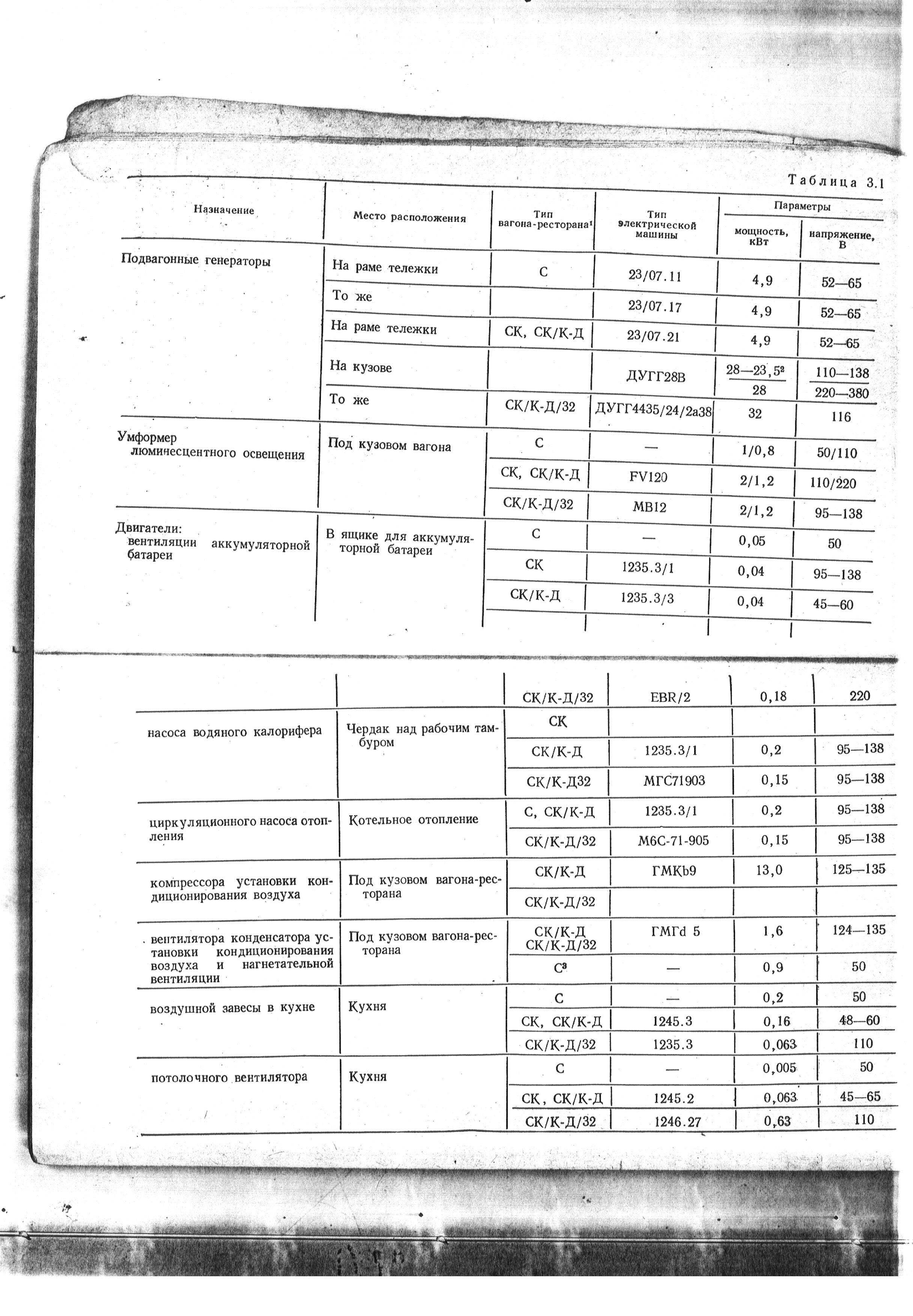

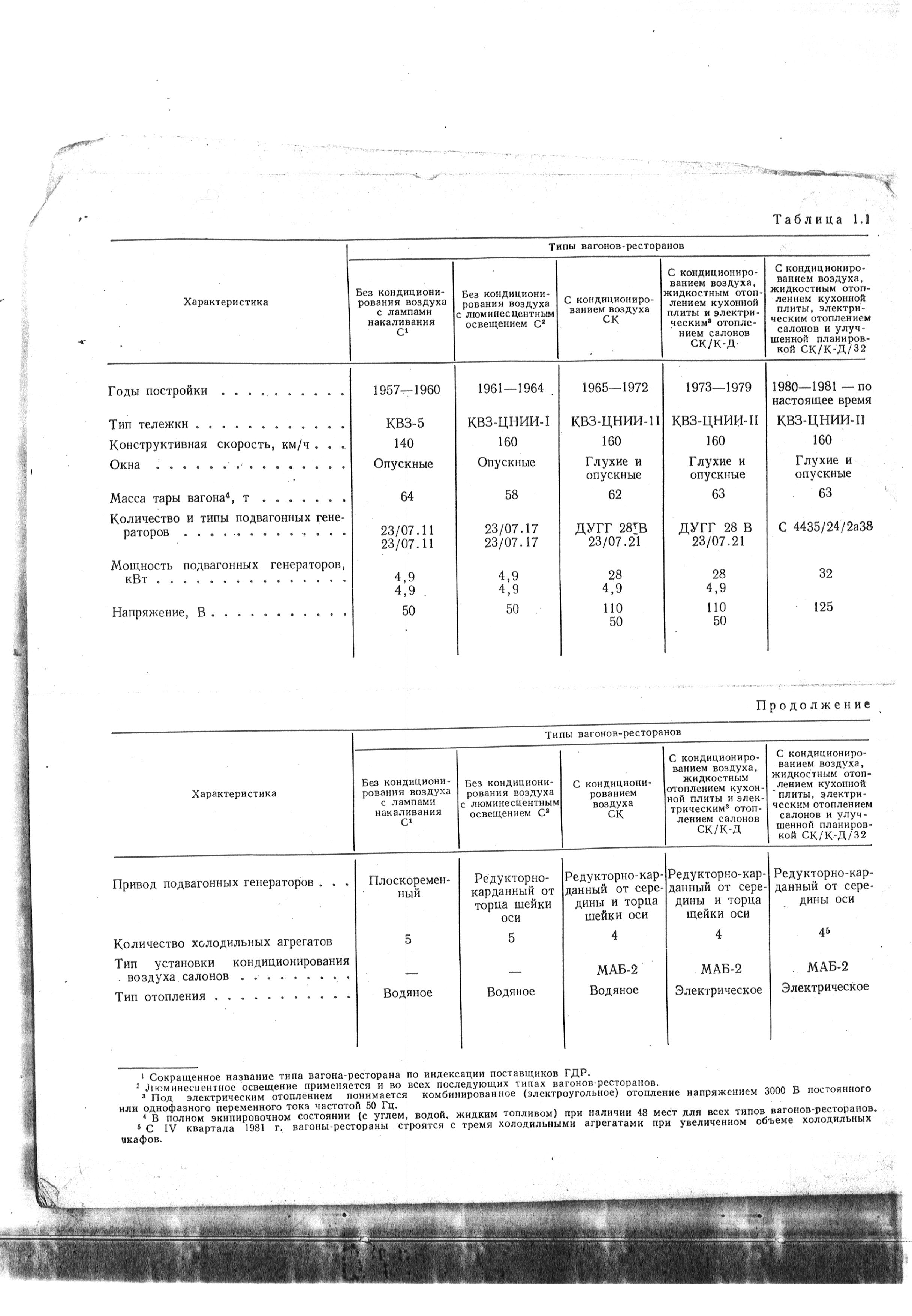

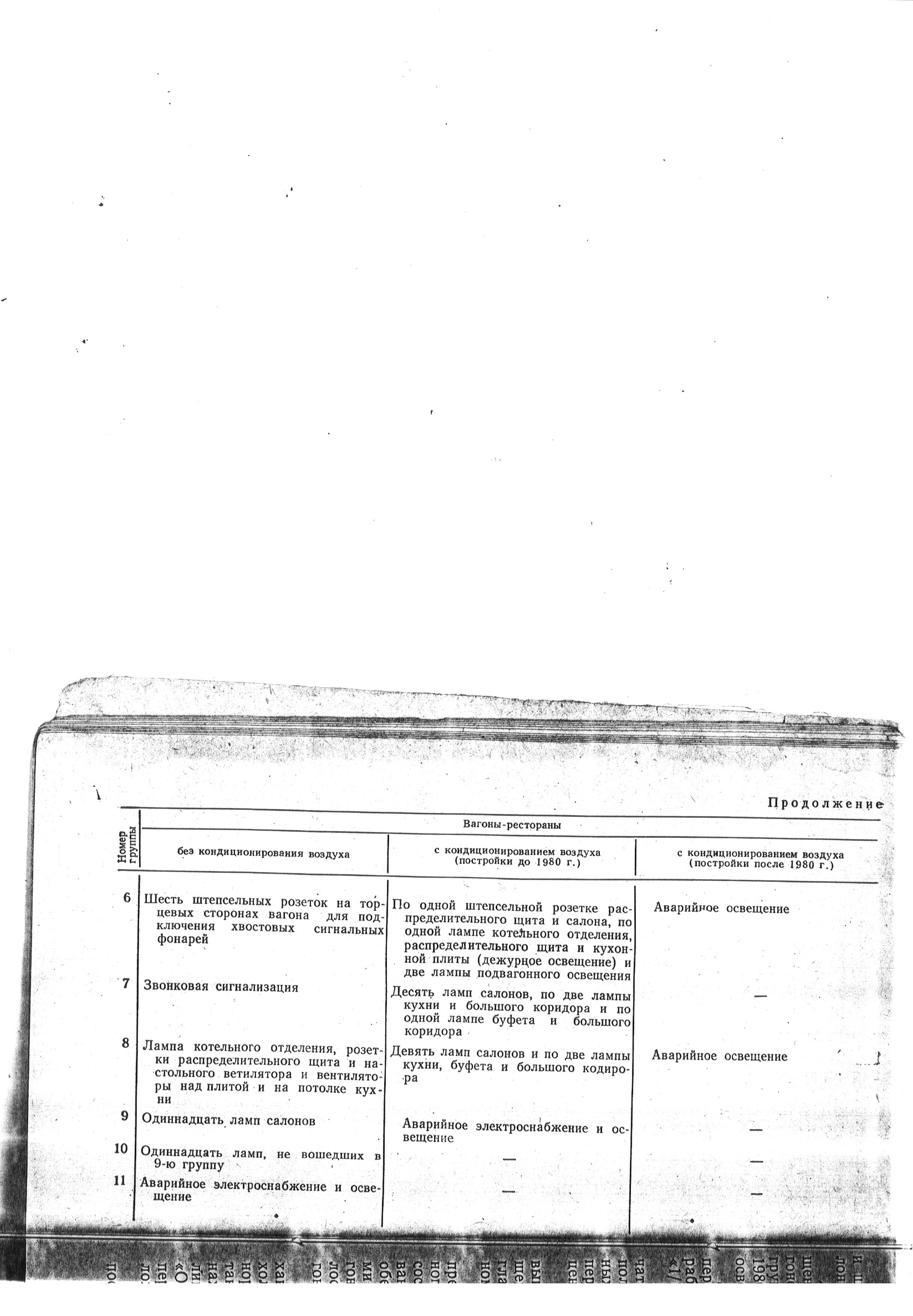

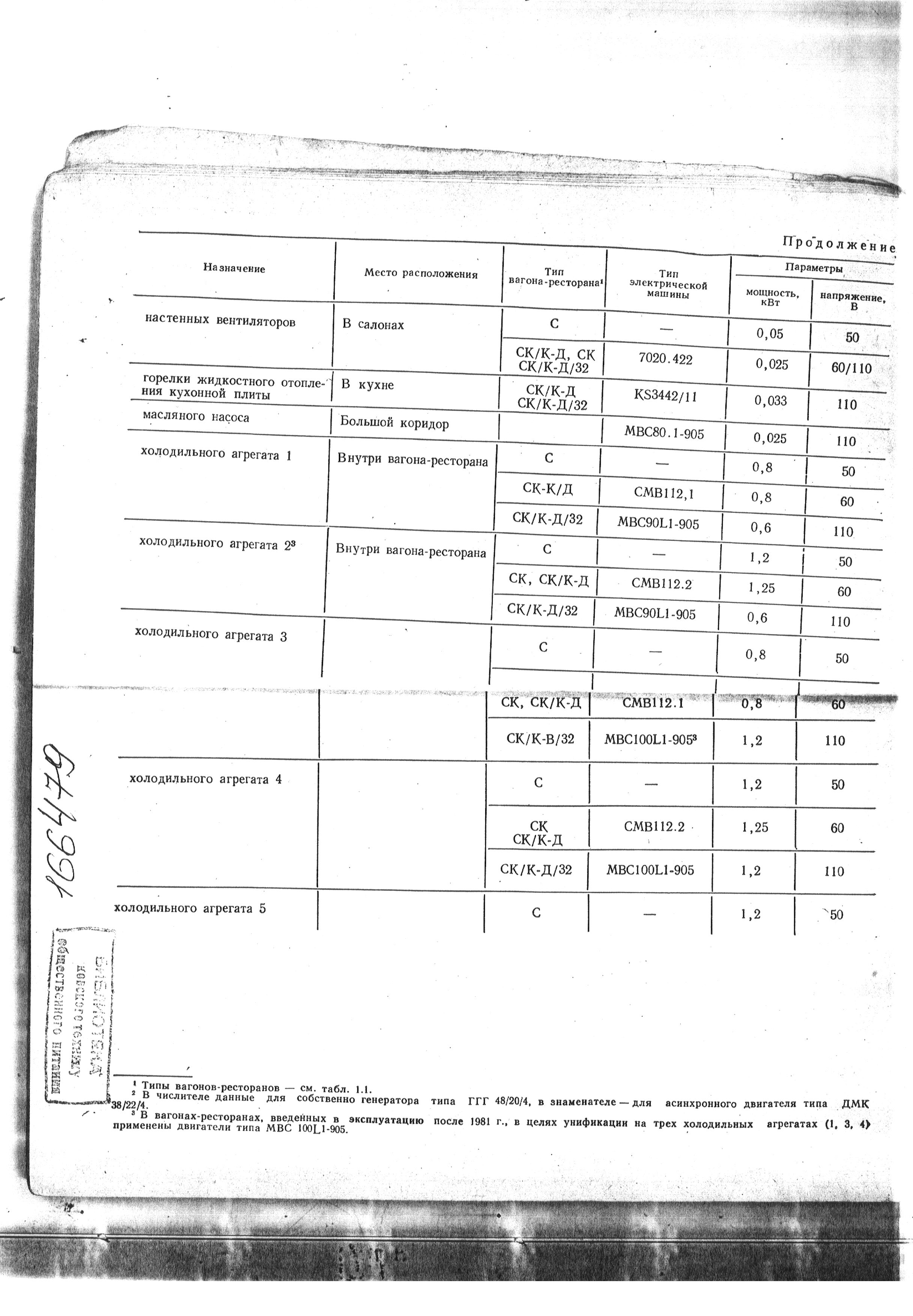

Прошу прощения за опоздание с ответом. Как и обещал выкладываю сканы таблиц по вагонам ресторанам.
В ВРах выпуска до 1973 г. устанавливались плиты только на твердом топливе, с 1974 г. предусмотрено использование как на жидком так и на твердом топливе.
с 1961-1974г устанавливалась только одна кофеварка находящаяся в моечном отделении. С 1977 монтировалось две кофеварки (по одной в моечном отделении и кухне). При капитальных ремонтах кофеварнки часто демонтировались, иногда вместо них устанавливамись обычные кипятильникик(при КРах КВРах)
Фото интерьеров на первых страницах темы в сканах заводских буклетов.
КВР рагонов-ресторанов делался вначале на заводе Войтовича, затем эстафеты приняли Новороссийский ВРЗ и Воронежский ВРЗ(у последнего качество на порядок выше, да и продуманней он). жалко что давно эксплуатационников не спрашивают о том что им нужно когда создают проекты КВР.
Освещение
Освещение(продолжение)
Электрооборудование(продолжение)
Электрооборудование
Общие ТТХ
