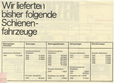

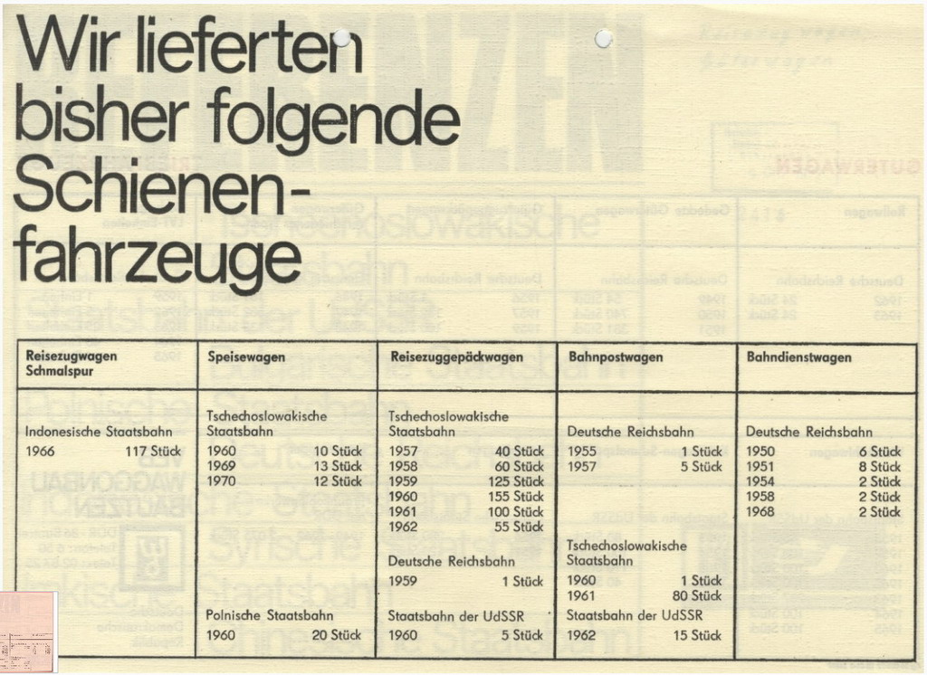

#108979 Wowan 27 июн 2011, 20:23
И, кажется, вот этой страницы еще не было, из буклета по вагонам 47 K/rki
#108981 SM@TRON 27 июн 2011, 20:36
Wowan:И, кажется, вот этой страницы еще не было, из буклета по вагонам 47 K/rki
Да и буклета такого не было.

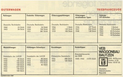

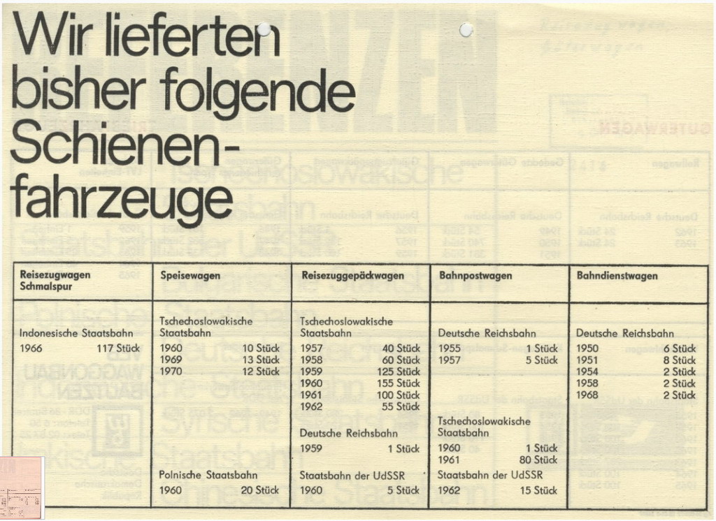

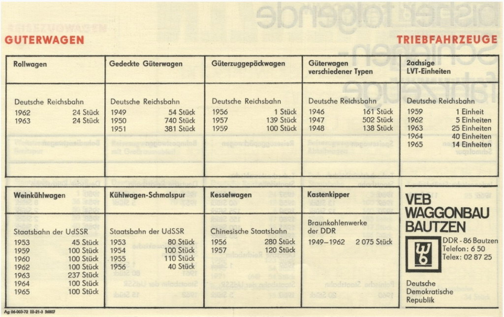

#108989 Wowan 27 июн 2011, 21:15
И ещё эксклюзивчик. Любопытная статистика по Waggonbau Bautzen.
Пассажирские вагоны:
Багажные (gepackwagen) и почтовые (postwagen):
Грузовые вагоны. Для СССР выпущены изотермические вагоны - для перевозки вина на широкой колее и узкоколейные (Schmalspur):

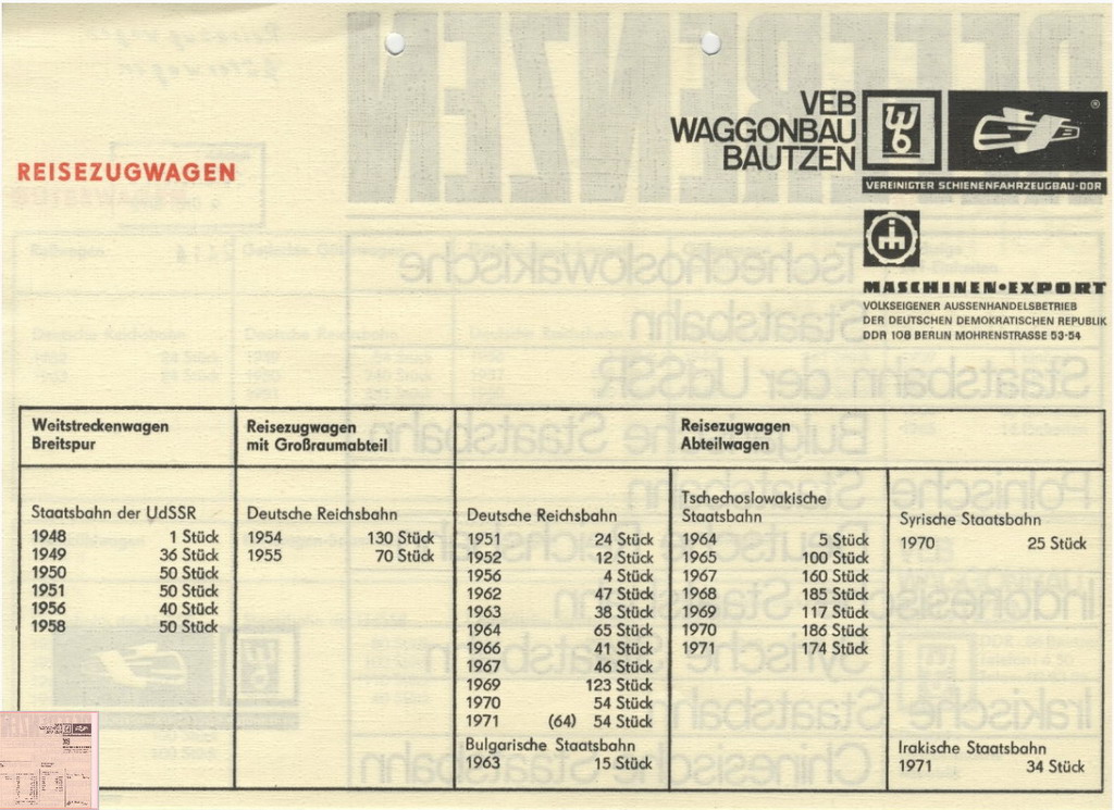

#109006 Антон Ефимов 27 июн 2011, 23:47
Wowan:И еще один буклет по 47 D/red, видимо, чуть более поздний (1973 год на штампе против 1970 на предыдущем буклете)
Посмотрев внимательно на самую последнюю строчку буклета, должно быть понятно, что он выпущен в 1971 году. А предыдущий - на самом деле в 1970. Штампы помещения буклетов в библиотеку здесь ни при чём.

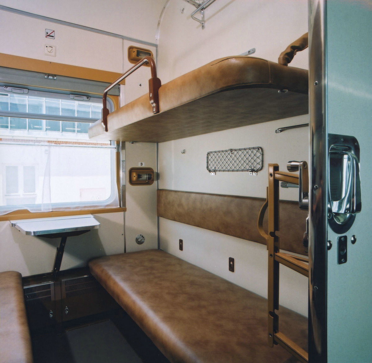

#109044 Wowan 28 июн 2011, 11:56
10-купейный вагон получился на 1550 мм длиннее 9-купейного. Если стандартная ширина купе 1748 мм, то выходит, что надо было где-то сэкономить 20 см - не так уж много.
В таком масштабе трудно заметить детали, но, похоже, покороче стал косой коридор.

#109057 Wowan 28 июн 2011, 12:28
Насколько я помню, там раньше была ещё более мелкая фотография снаружи и какие-то интерьеры, которые были абсолютно бесполезны. Теперь и то веселее - аж целый "чертеж" есть. И интерьер получше:
