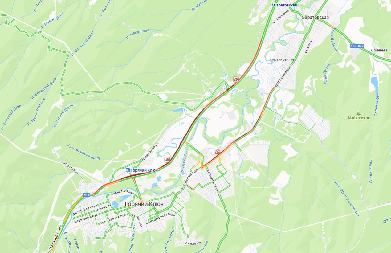

Понедельник, всё стабильно, уже почти как на выходных постоянная стоямба перед Горячим Ключом.
В понедельник, потому что логистика края / поток идёт в сторону побережья по понедельникам больше всего почему-то - отгрузка заказов, поставки после выходных и т.д., ну и плюс туристы отдыхающие добавились.
Вывод, с бензином (наличием) всё хорошо.

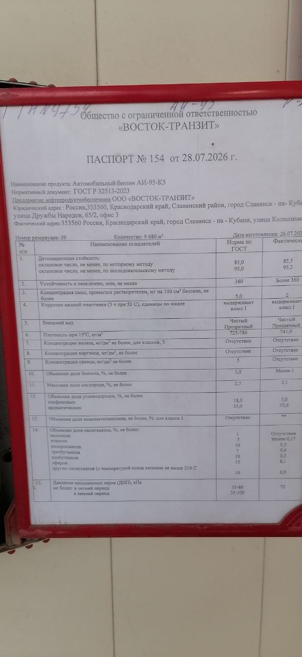

Это сегодня на АЗС RUSOIL Краснодар, долил до полного 95го, вышло на 380 рублей по 79.5 р за литр. Сфоткал паспорт, но походу там с другой стороны продолжение, и про серу на этой стороне я не нашёл...
#865640 v_gildenberg 05 авг 2026, 19:35
Кальмиус красава! :*THUMBS UP*: Оперативно сработал ))) Итак, паспорт от частного трейдера ООО «Восток-Транзит» (Славянск-на-Кубани).Ну что, чуда не произошло. Паспорт типичный для независимых заправок, которые крутятся как могут. Что видим !? Завод-изготовитель засекречен. В паспорте производителем значится нефтебаза «Восток-Транзит». С какого НПЗ привезли базу — история умалчивает. :8-): Скорее всего, купили на бирже то, что было подешевле, и привезли к себе на доработку.Ароматика почти в потолок. Налили 33,6% при норме до 35%. Бензин получился тяжелым. :=-O: Да, ехать машина на нем будет, но нагара на клапанах и свечах от такой горючки останется прилично. Моющих присадок, в отличие от того же Пульсара, тут нет — смывать копоть некому. Так - и крайне низкая плотность. Плотность всего 741 кг/м³ (у Роснефти и Лукойла выше). Бензин «легкий», сгорать будет быстро, так что расход на нем точно не порадует. :=-O: Октановое число по моторному методу (85,5) — аккурат на тоненького, чтобы влезть в ГОСТ. Резюме Бензин формально в ГОСТе, мотор от него не ляжет. Но платить за такой ноунейм-состав по 100 рублей за литр, когда рядом есть прозрачный заводской бензин от ВИНКов — по мне это чистый мазохизм. Переплата тут идет исключительно за дефицит в моменте, но никак не за качество.Кальмиусу респект за бдительность! Ждем новых трофеев с трассы ::-D: :;-):

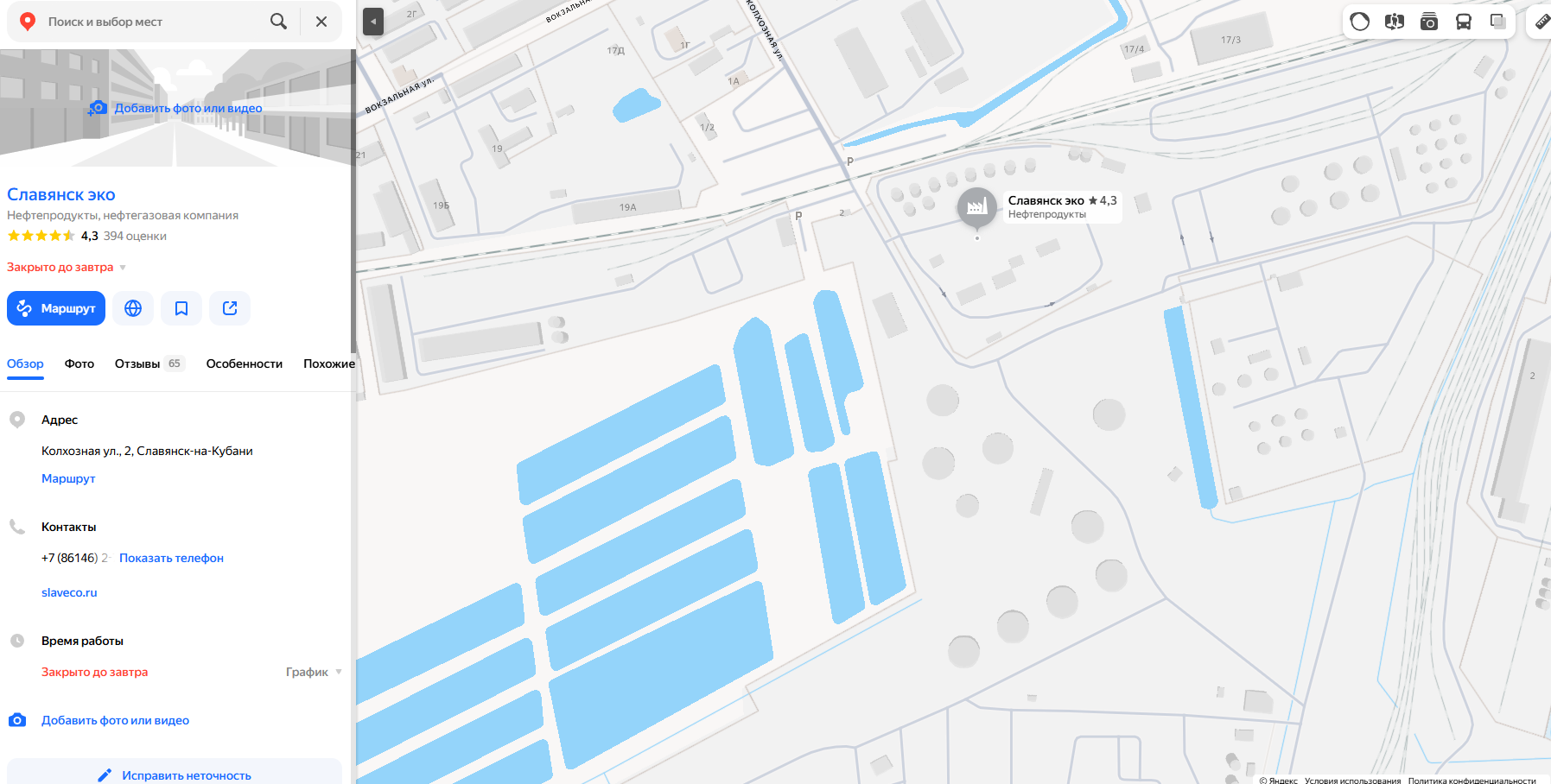

я думаю вот этот завод, улица в паспорте есть, но вполне конечно может быть так, что бензин поступит из другого НПЗ, маловероятно, так как данный завод больше на АЗС сетей RUSOIL и PNB (Полтавская нефтебаза хз в работе она или нет по производству ГСМ) ориентирован.

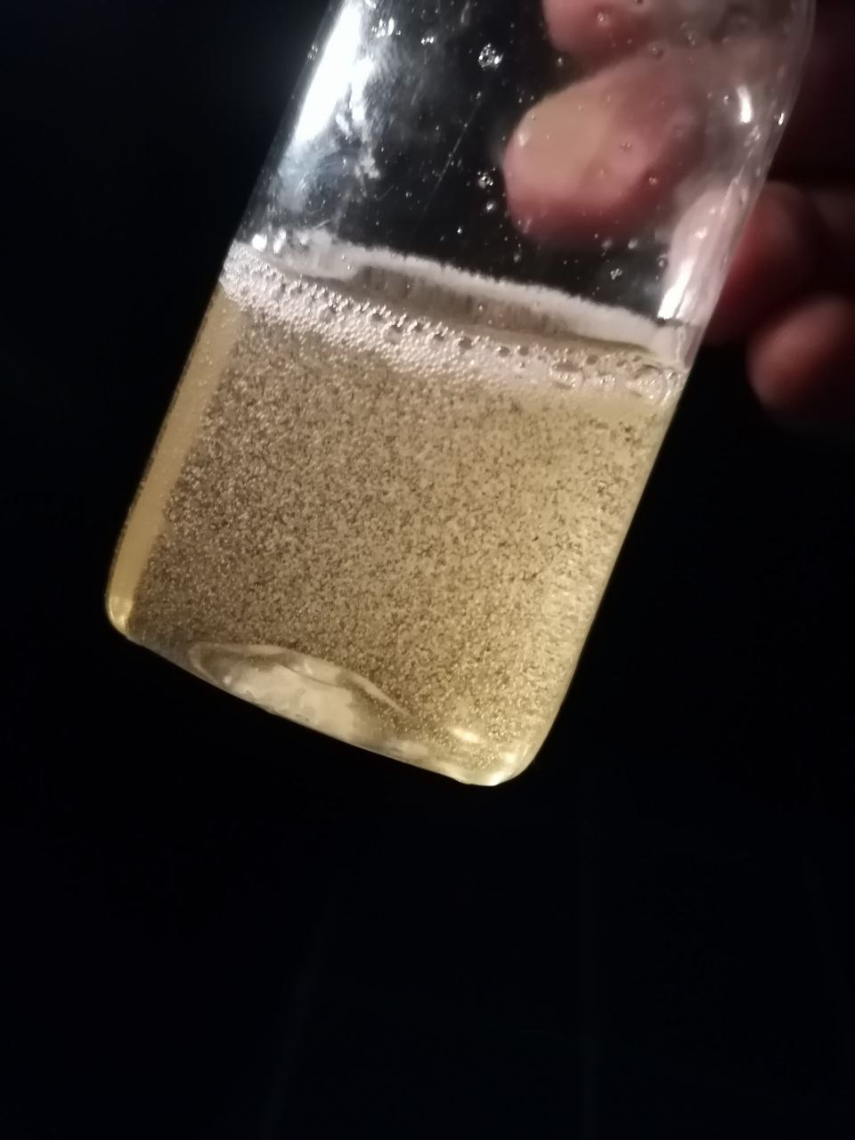

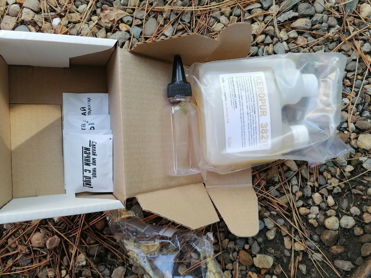

А так там я конечно машину постоянно не заправлял, это вот в периоды перебоя но и сейчас тоже бывает. Напомню я год как лью присадку keropur3820, она очищает и предотвращает от коррозии, 5 мл на 10 литров бензина, и свечи чаще в 2 раза регламента меняю. На фото взболтал присадку, пузырьки хороший признак.
