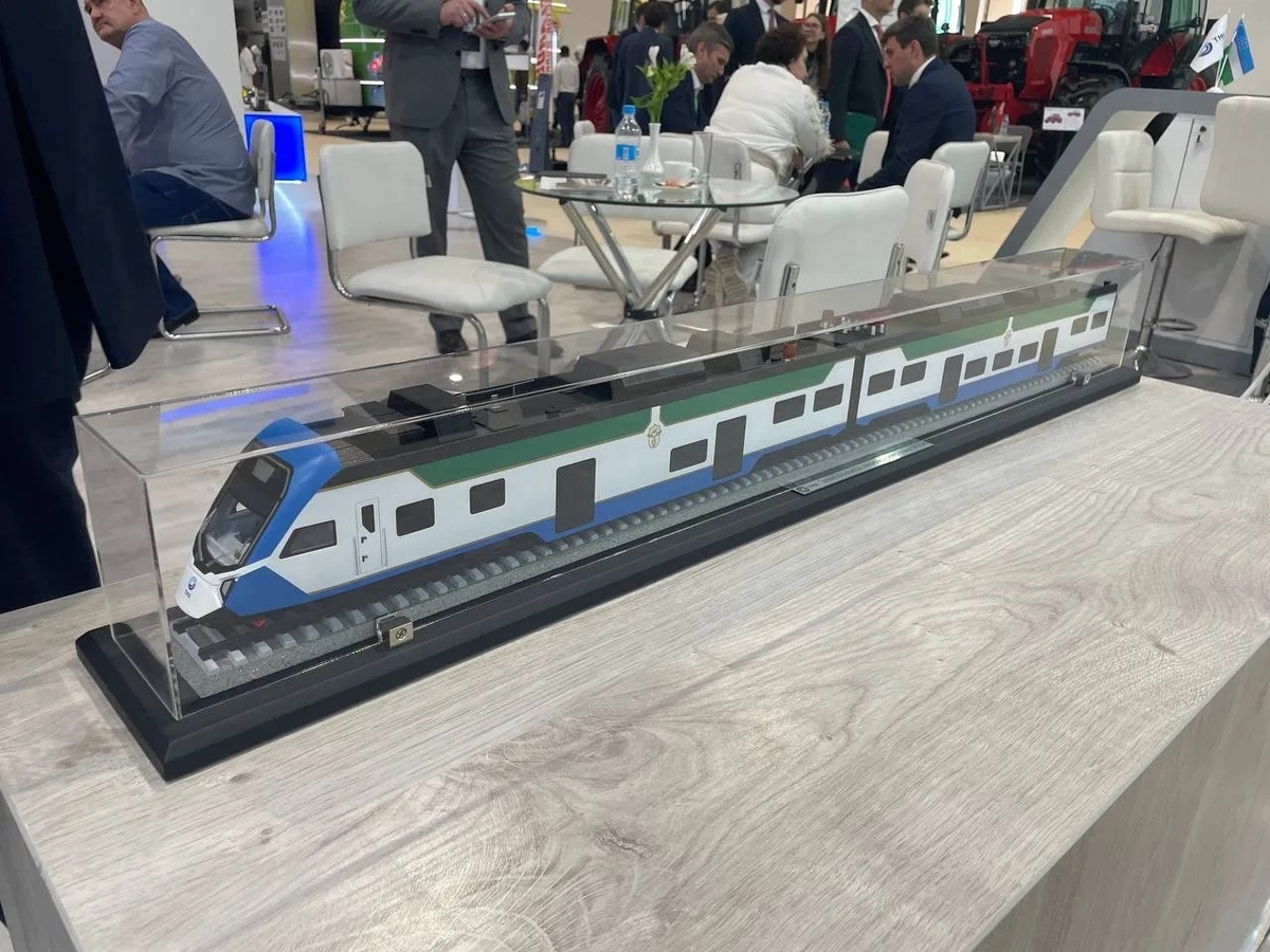

На базе данного поезда уже есть разработка электропоезда ЭП5Н:
ТМХ представил на проходящей в столице Узбекистана, городе Ташкенте VI Международной промышленной выставки «ИННОПРОМ. Центральная Азия» свою перспективную разработку – электропоезд переменного тока ЭП5Н.
