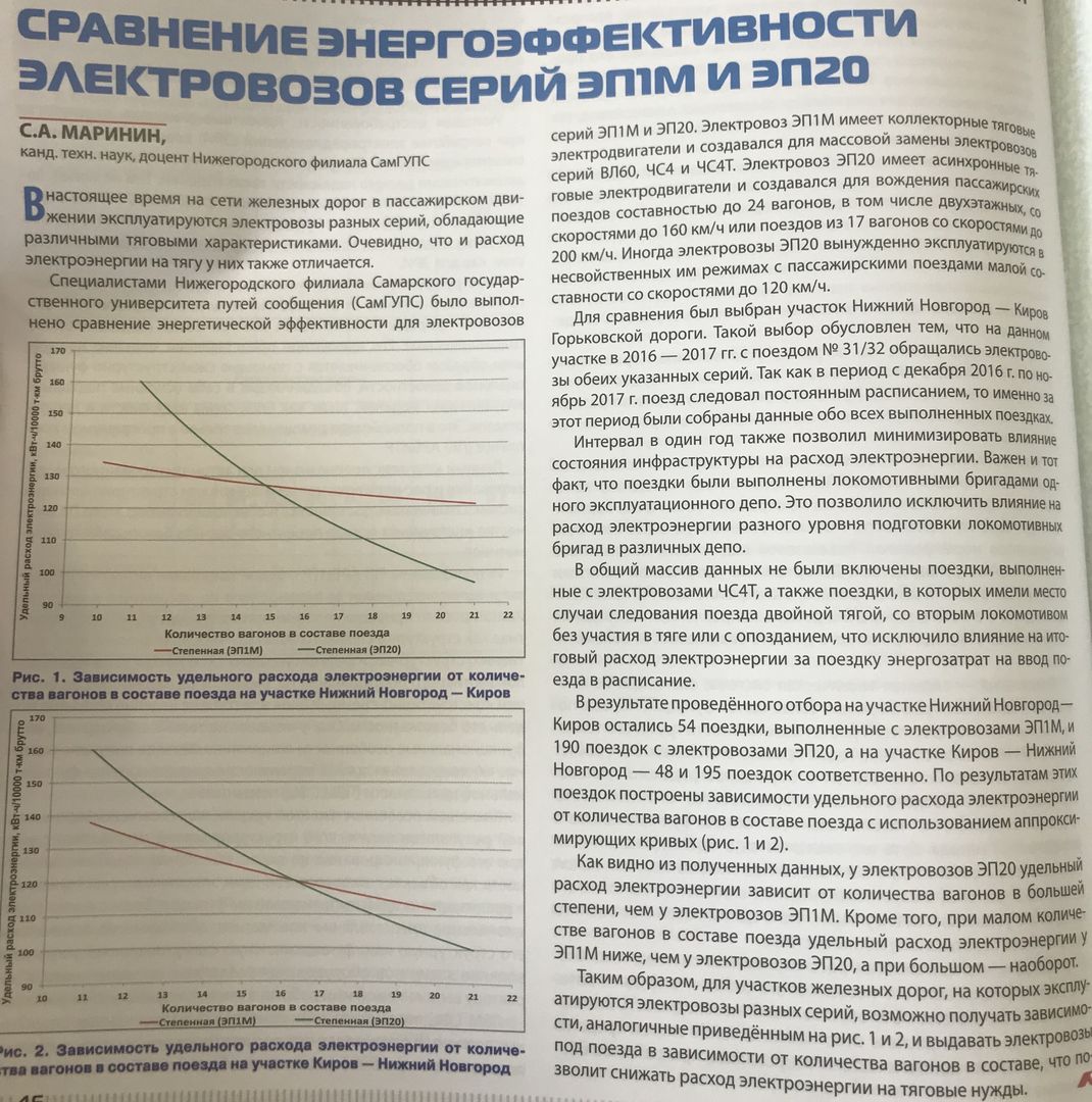

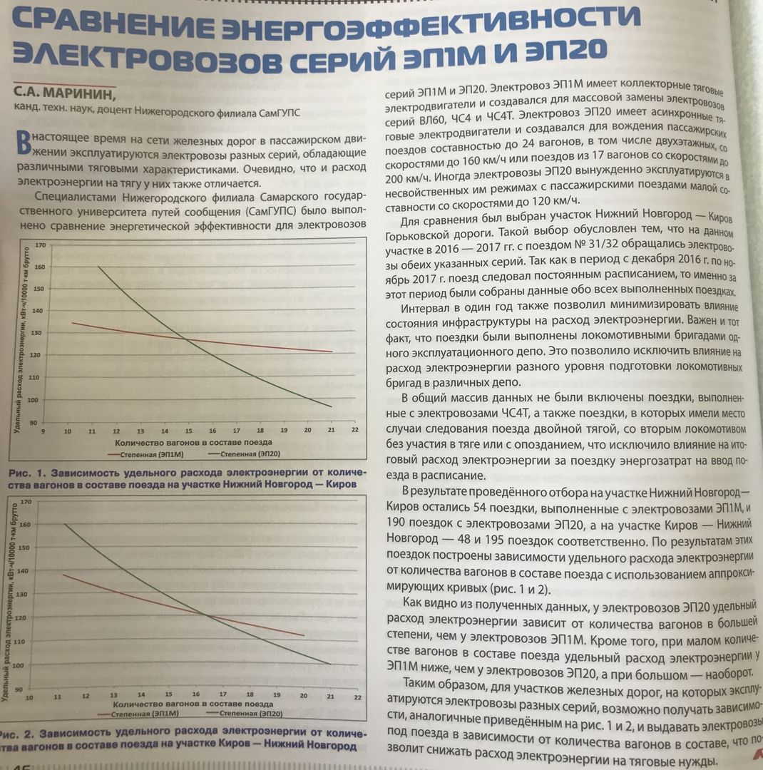

А ТЭ121 любимый локомотив Измерова ::-):
Благодарю за статью. Не хочу выглядеть этаким всезнайкой, но всё же замечу, что подобного рода выводы были сделаны очень давно. Ещё во время работы на Ленинград-Московском отделении меня почему-то вдруг заинтересовали показатели расхода э/э у электровозов ЧС2т и ЧС6. Пройти в депо было нетрудно и вот какие данные мне предоставили:
участок Ленинград-Бологое п.11 скор. Ленинград-Адлер 16 вагонов ЧС2т - 4,5 - 4,9 усл. ед., ЧС6 - 5,3 - 5,4 усл. ед.
участок Ленинград-Чудово п.665 пасс. Ленинград-Новгород 10 вагонов ЧС2т - 8,0 - 9,0 усл. ед., ЧС6 - 13,0 -14,0 усл. ед.
При этом мне объяснили (цифры, к сожалению не сохранились), что с увеличением числа вагонов до 18 расход э/э для ЧС2т и ЧС6 выравнивается, а при числе вагонов 20 и более (такие эксперименты тогда проводились) ЧС2т расходует больше э/э, чем ЧС6.
Лично для меня со всей очевидностью ясно, что в парке пассажирских, да и грузовых локомотивов ОБЯЗАТЕЛЬНО должны иметься четырёхосные двухкабинные локомотивы, унифицированные, насколько это возможно с соответствующими шестиосными. Т.е. параллельно с ЭП1М НЭВЗ должен строить ЭП5К, а Коломна должна создать четырёхосные "подобия" ЭП2К и ТЭП70БС, тем более, что подобного рода проекты у них были.
Для БМЗ не менее насущной задачей должно стать создание, для начала, современного аналога маньки, а в перспективе четырёхосного двухкабинного грузового тепловоза. Но это, повторяюсь, моя личная точка зрения.
Кстати, вспомнилось ещё: в своё время мой хороший знакомый работал в ТЧ-12, когда там были ВЛ10, ВЛ10у и ВЛ11м. Так вот, он мне приводил след. цифры: ВЛ10у расходовал э/э на 4-5% больше, чем ВЛ10, а ВЛ11м в свою очередь на 4-5% больше, чем ВЛ10у. Вот такая арифметика...
