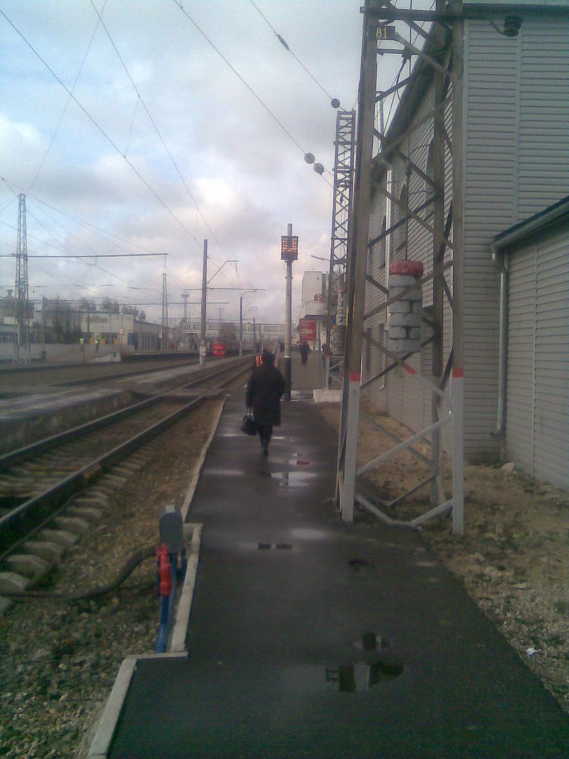

ПОРЯДОК ПРОПУСКА СКОРОСТНОГО ПОЕЗДА ПО СТАНЦИИ ВЛАДИМИР СО СМЕНОЙ РОДА ТЯГОВОГО ТОКА В КОНТАКТНОЙ СЕТИ
Общее руководство пропуска скоростного поезда по станции Владимир осуществляет ДСП-3 (основной) станции Владимир через ДСП-1 (восточного района) и ДСП-2 (западного района) под контролем ДНЦ Владимирского участка.
Пропуск скоростного поезда в нечётном направлении:
До приготовления маршрута ДСП-1 станции Владимир должен нажать специальную кнопку «ДН» (САПМН) («приём двухсистемного электропоезда нечётного направления»).
При задании маршрута приёма по I пути с секций контактной сети 171-173, 129-139 снимается напряжение, и они замыкаются в маршруте в отключённом состоянии. Секция контактной сети IП замыкается в маршруте на постоянный род тока.
После замыкания маршрута открываются светофоры, по которым производится пропуск, и включаются следующие показания на маршрутных указателях:
«Д» – на маршрутном указателе светофора Н (193 км ПК 0);
« » – на маршрутном указателе У01 (192 км ПК 4);
« » – на маршрутном указателе УП1 (191 км ПК 8).
При прибытии ЭВС «Сапсан» на станцию Владимир его токоприёмники опускаются в автоматическом режиме до проследования маршрутного указателя УО1, в соответствии с алгоритмом проследования станции Владимир, заложенным в КБСУ. ЭВС «Сапсан» проследует отключённые от напряжения секции контактной сети 171-173, 129-139 с опущенными токоприёмниками до полной остановки у пассажирской платформы. Далее машинист выполняет необходимые операции по приведению ЭВС «Сапсан» в рабочее состояние и отправляется со станции Владимир.
При следовании ЭВС «Сапсан» без остановки на станции Владимир машинист, при вступлении «головы» ЭВС «Сапсан» за указатель УП1, вручную может поднять токоприёмники постоянного тока, включить БВ, вспомогательные машины и далее, при следовании ЭВС «Сапсан», тяговый режим.
ЕвРо, станция Владимир, прибывает Стриж на 1 путь. Что сий маршрутный указатель сигнализирует?
