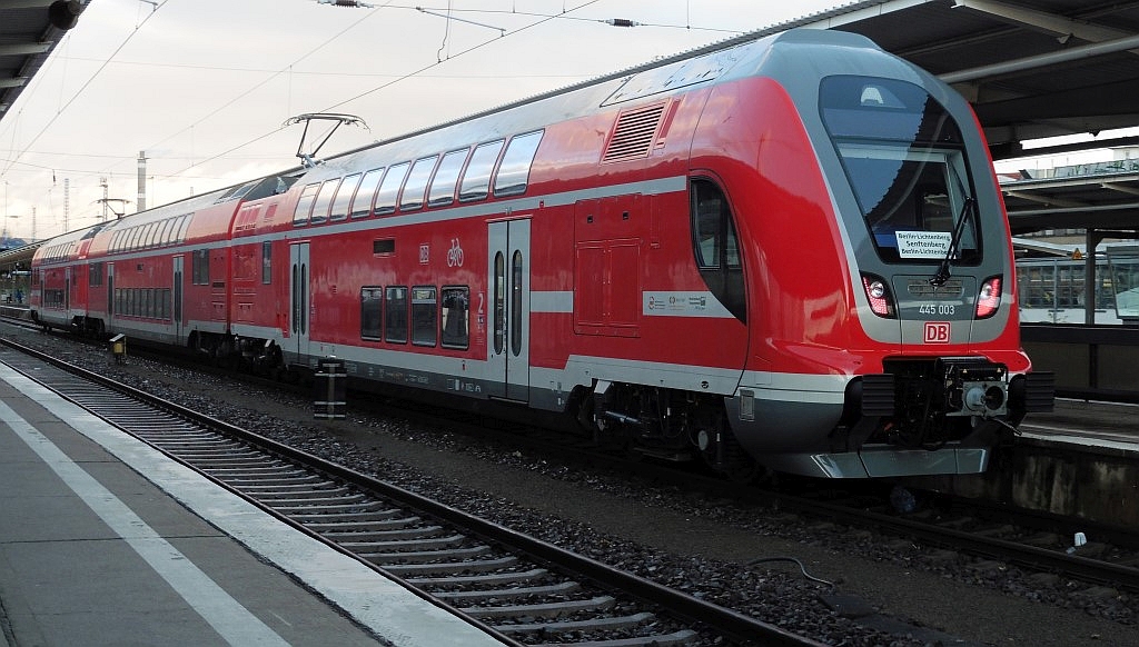

#639713 Хороший 25 янв 2021, 00:34
SM@TRON: А вы никогда не задумывались над тем что даже в условно "богатых странах" просто нет разумных альтернатив?!
Есть.
Обратите внимание на ваших любимых чехов и словаков: на сети куча металлолома родом из 60-70 годов прошлого века, производство своих "морально устаревших" электровозов остановлено потому что самый большой рынок сбыта в лице СССР давно закрылся, своя нано-повозка (Шкода 109Е ака серия 380) не взлетела из за проблем с сертификацией и дороговизны а линия по производству новых электровозов по сути закрыта
Да, наверное по этой причине Skoda окончательно взяла под себя Мюнхен - Нюрнберг Экспресс, начиная с электровоза и заканчивая ДоСтами с тележками :8-): :
Хотя ещё в 2017 году там ходила 445-серия:
"Во всём мире" мужики в жопу друг-друга долбят и это считается нормальным. У вас как с этим - всё в порядке :;-): ?!
И у нас долбятся. Просто Соловьёв об этом не говорит по ящику :8-): .
