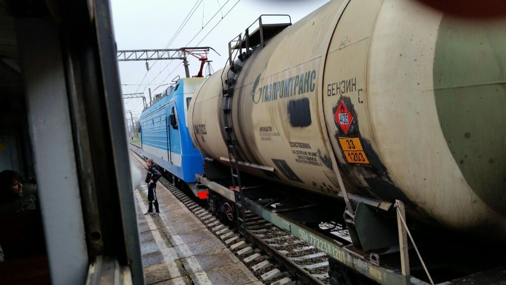

Событие в принципе пустяковое, но запомнилось тем, что остатки грузового состава из порожних цистерн вытягивал пассажирский ЭП1м (вроде как 491)
ЭП1м с цистернами на ст. Кизитеринка (примерно в 18.00)
фото: Compden-railman
