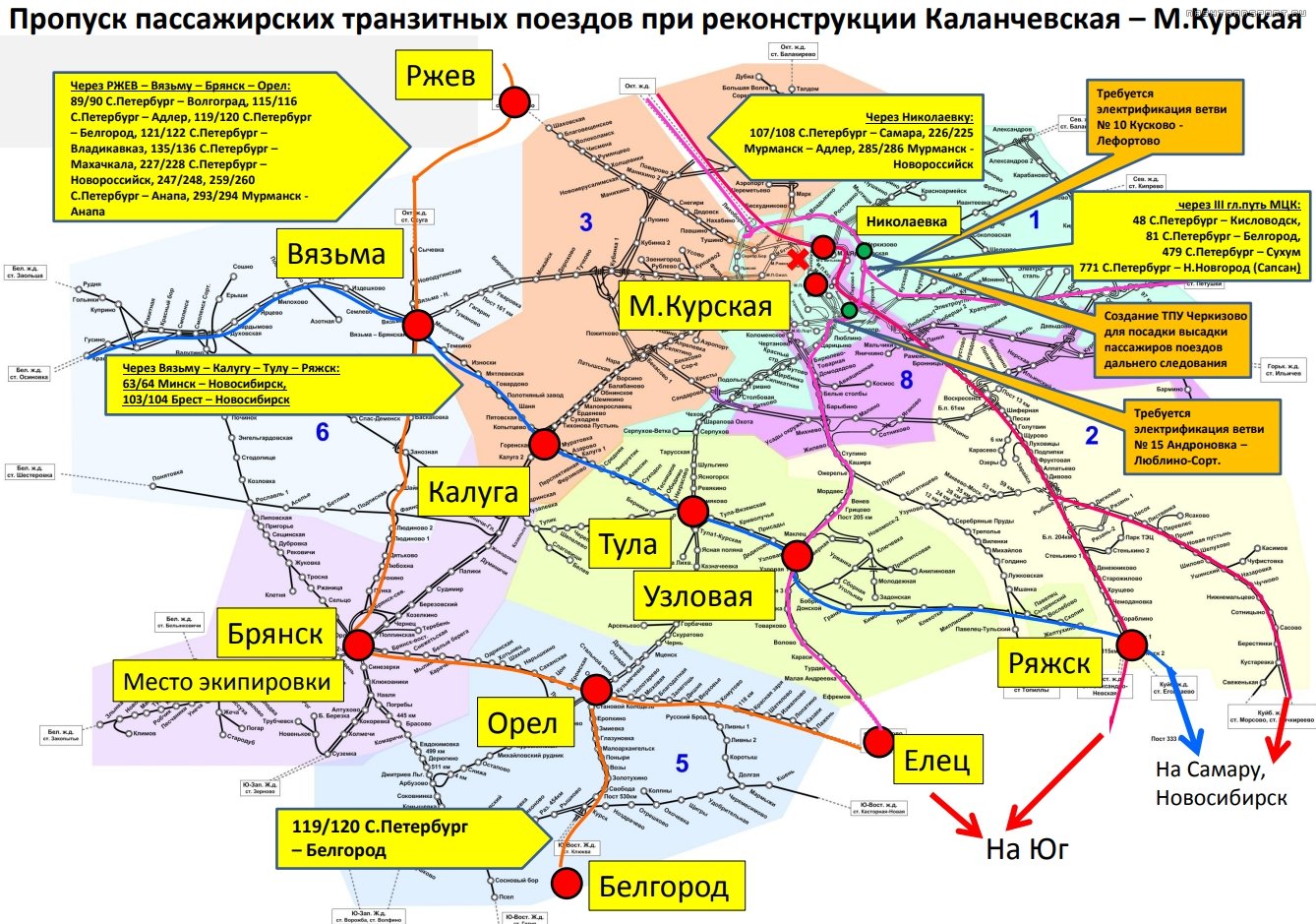

Через Калугу-Тулу-Елец стоило бы пустить по одной нитке 49/135 СПб-Кисловодск/Махачкала, при этом 121 отменить, усилив схему 33/34
131/145 пустить через Вологду в режиме двухгруппника по одной нитке со 121 СПб-Киров
119/120 под отмену
Ввести новый поезд СПб-Москва с ночным режимом пропуска, а также по одной дополнительной паре похабок с Москвы на НН и Орел
#574562 Dionysos 06 дек 2019, 02:26
Владимир Дукин » 06-12-2019, 01:19:Как есть не получится, если закроют каланчевскую-курскую.
Нитку 139 делать ежедневной для пропуска через день 119 на Белгород через Калугу. Какой-то поезд можно спихнуть на Торжок, Ржев, Вязьму, Брянск, Лужки, Елец, Липецк...

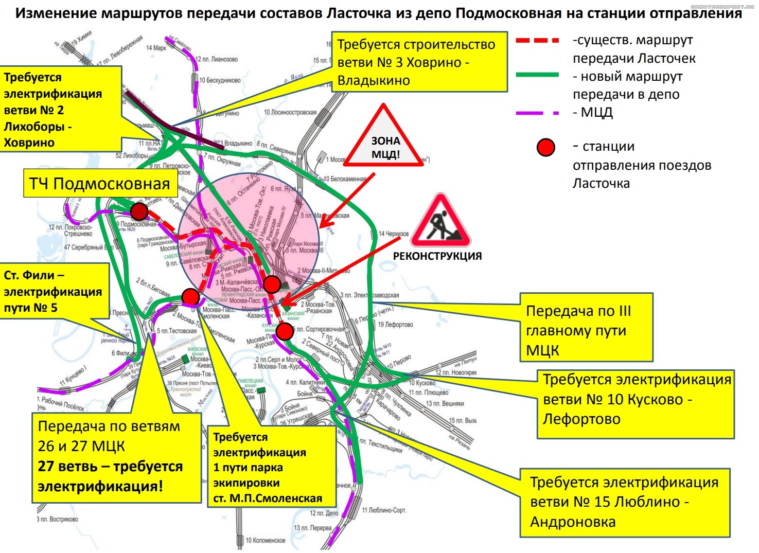

Поезда Питерско-Курского транзита, как и Питерско-Горьковские, заводятся на Казанский вокзал. И если последние съезжают на свой ход по Перово–Кусково, то первые – с Перово на III путь МЦК (Андроновку), и далее по таки электрифицированной ветви №15 на Люблино, откуда – вуаля! – хоть на Курский ход, хоть на Павелецкий! И никакого Черкизова ::-:
Заодно можно и транзитники с Ярославского направления тоже заводить на Казанский вокзал, вместо технички в Москве-3…

Себастьян Бах: Через Калугу-Тулу-Елец стоило бы пустить по одной нитке 49/135 СПб-Кисловодск/Махачкала, при этом 121 отменить, усилив схему 33/34
Руки прочь от полтинника!
Ваши бы слова, да причастным в мозг :*THUMBS UP*:

Те которые сейчас идут через Николаевку так и остаются? А вот Питер-Самара №107 давно уже надо пропускать через Николаевку.
#574600 Себастьян Бах 06 дек 2019, 13:41
На Казанский стоит заводить только высокорентабельные фирмачи в количестве не более 2-3 пар.
Засовывать сюда весь транзитный понос нелепо.
#574602 SM@TRON 06 дек 2019, 13:44
Именно это и надо сделать :*THUMBS UP*: ! А всякая сволочь, коли не нравится. пусть ездит с пересадками.
Иван12: Те которые сейчас идут через Николаевку так и остаются? А вот Питер-Самара №107 давно уже надо пропускать через Николаевку.
Да туда же и 89/90 надо было спихнуть. Толку от него в Москве-то.
SM@TRON:
https://forum.nashtransport.ru/index.ph ... &p=1020688
А вот 247 и 227 можно было бы через МЦК пропустить. Полтинник оставили, это уже радует.
За 119, конечно, печалька, надо было 81 на Ржев спихнуть, а 119 - через Черкизово, у него по Москве хорошая ротация пассажиров за счет удобного графика на обоих плечах.
