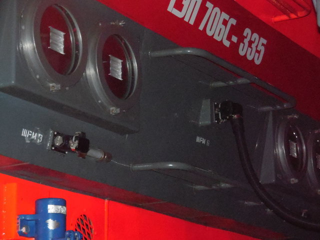

#579531 Стас064 30 дек 2019, 20:52
Вот хорошая картинка с соседнего топика и поста nataly-m. Четко видны хартинги для управления переключателем ВВ вагонов ( я надеюсь).
#579536 Ластовка М.О. 30 дек 2019, 21:17
Для вагонов разъемы под буферными фонарями слева и справа, с обоих сторон локомотива. Для управления локомотивами по СМЕ - разъем по центру.
#579539 Ластовка М.О. 30 дек 2019, 21:41
Нормальные. Главное, что закрывали все их нормально, чтобы вода не попадала, с последствиями...

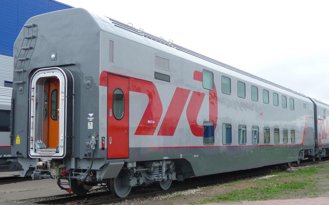

#579542 Стас064 30 дек 2019, 21:51
Вот торец вагона в мануале 2013г-видны 2 пары Хартингов на торце...
ПыСы: Если у кого есть фото торца "крымского" двухэтажника-выложите,сравним..
