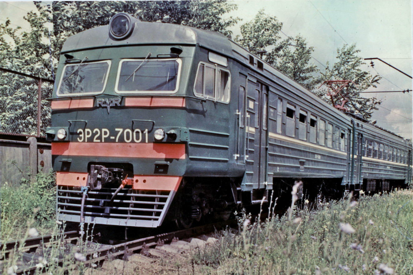

Моя бредятина про электрички моего детства. Часть I: https://vita-life777.livejournal.com/17764.html
ЭР2Р-7001
https://trainpix.org/photo/110368/
СССР, Латвийская ССР, Рига, Рижский вагоностроительный завод
Фото РВЗ.
Прислал ЕвРо
Дата: 1979-й год.

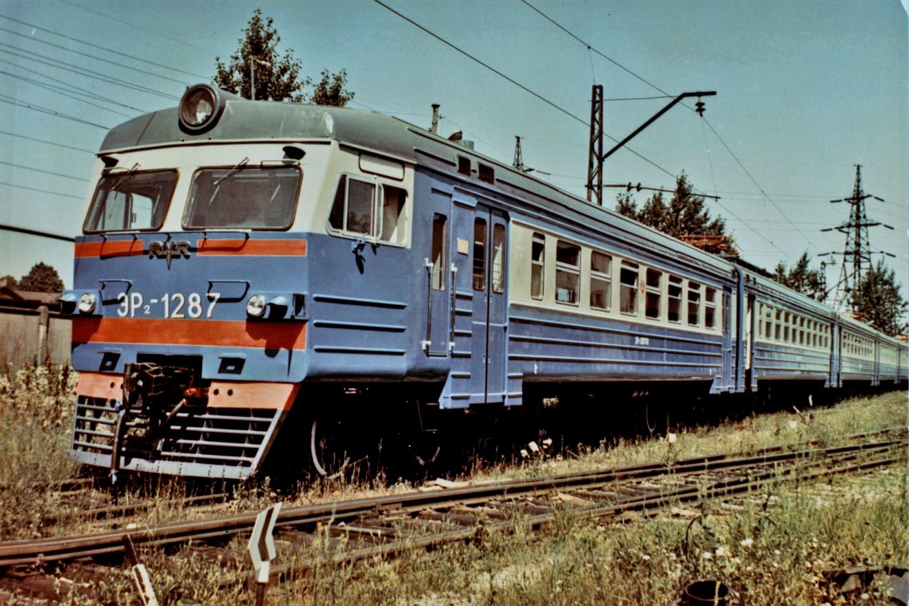

ЭР2-1287
https://trainpix.org/photo/110367
Первый, шестивагонный сцеп наполнением 01-02-03-04-06-05 (головной, за краем фото). Фото РВЗ.
Прислал ЕвРо
Дата: 1982-й год.
