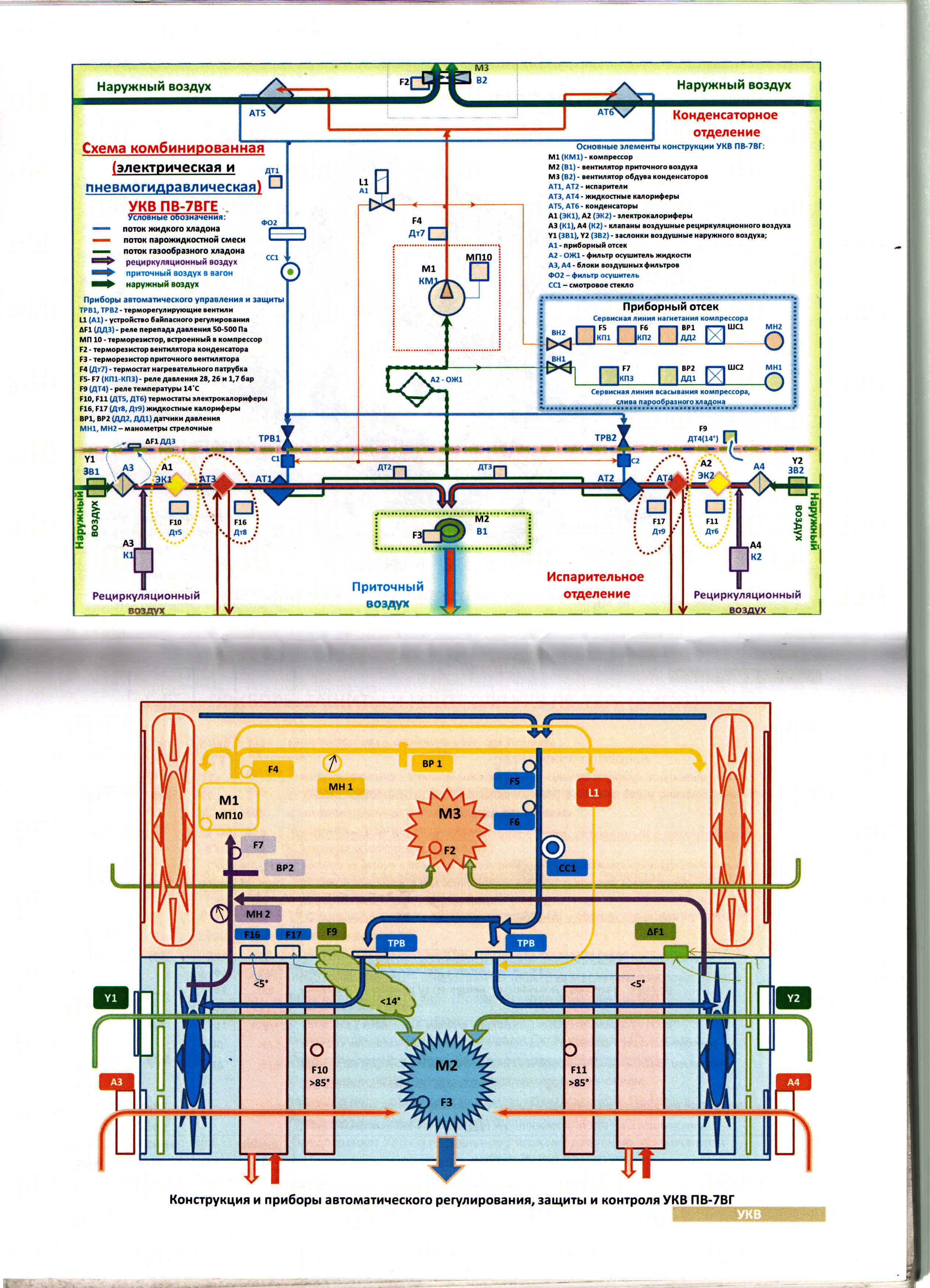

Суть радикально меняется-при закрытом люке приточная вентиляция работает штатно.. Воздухозабор осуществляется с маленьких боковых решеток над рабочим тамбуром. С больших решеток происходит забор воздуха для того же охлаждения ВК.
Опечатка наверное - кондиционера
Холодильная машина. Кондиционер-бытовое название. Приточка это не кондиционер.

Читайте курс физики.Цикл Карно. Заодно, как говорит, Егор Рогэ, изучите как устроена УКВ на вагоне.Тогда такое писать не будете. В Вашем 2006 уже это добро вовсю работало. И заранее скажу-сейчас уже полно моделей УКВ без этого люка.
