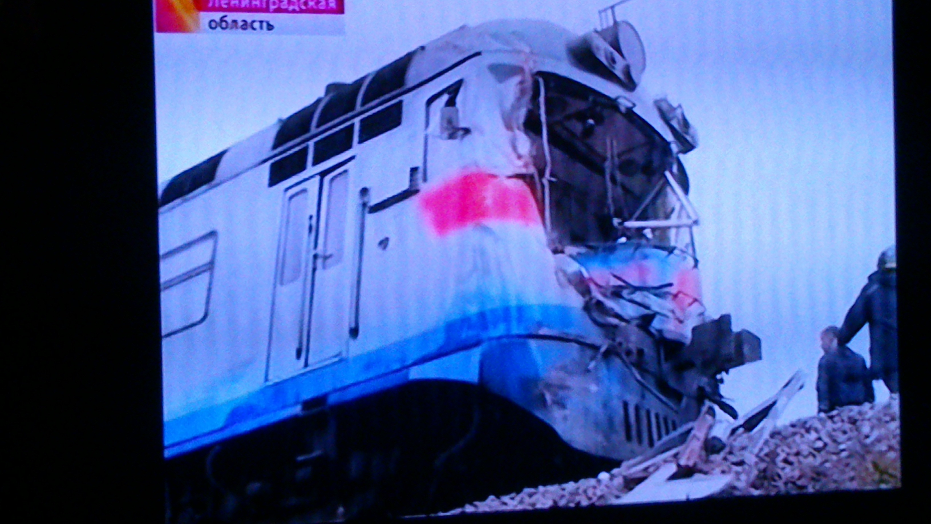

#297229 Gfif 15 апр 2015, 22:40
Д1-723-1. Похоже эпоха Д1 завершилась и на Октябрьской :-(

#297249 LmV 16 апр 2015, 00:17
В продолжение темы аварии (полная версия):
http://47news.ru/articles/87725/
Как стало известно 47news, 44-летний Николай Радаев живет в городе Приморске Выборгского района и имеет права категорий В,С,D, а за рулем уже четверть века. По данным 47news, одним из мест работы водителя было малоизвестное ООО "Землевед", занимающееся землеустройством.
Напомним также, что, по данным ГИБДД, у водителя 62 нарушения ПДД.
По факту ДТП возбуждено уголовное дело по признакам состава преступления, предусмотренного частью 5 статьи 264 УК РФ.
Дорожная авария произошла сегодня, 15 апреля, в 13.04 на 133 км перегона "Прибылово - Советский" - железнодорожном переезде рядом с деревней Глебычево Выборгского района в 35-ти километрах от Выборга. Рейсовый автобус сообщением "Приморск - Выборг", по данным УГИБДД, проехал на запрещающий сигнал светофора и был снесен дизельным тепловозом "Д-1" без вагонов. В результате столкновения погиб машинист локомотива и две пассажирки автобуса. Известны их имена: это жительницы Ленобласти - 58-летняя Виолетта Солодовникова и 60-летняя Наталья Заводная. У погибшего 54-летнего машиниста поезда Андрея Дерепаски остались 82-летняя мать и взрослая дочь. По последним данным, в автобусе вместе с водителем находилось 37 человек.
По свидетельствам очевидцев, водитель притормозил перед переездом, затем, несмотря на гудки локомотива, крики в салоне и сигналы автомашин выехал на пути.
Интересно: оргвыводы будут? В плане ужесточения контроля за водителями, или в отказе согласования маршрутов автобусов через переезды?
