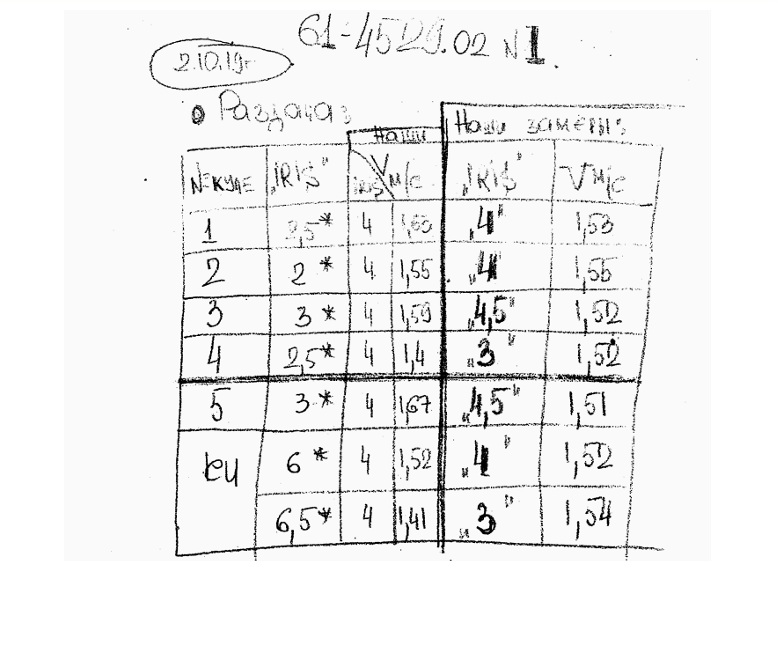

3. Деградация ТО-1,ТО-2, ТО-3 и регулировки воздухораспределения. Признаю- квалификация падает. Но добавлю: регулировка равномерности раздачи воздуха по купе — это навык, который требует времени и контроля. Её нужно делать при максимальной и минимальной производительности вентилятора. Кто так делает на ТО-2 сегодня? В лучшем случае — сдуют пыль. Я в последний раз видел профессиональную регулировку в 2006 году. Сейчас — увы.
