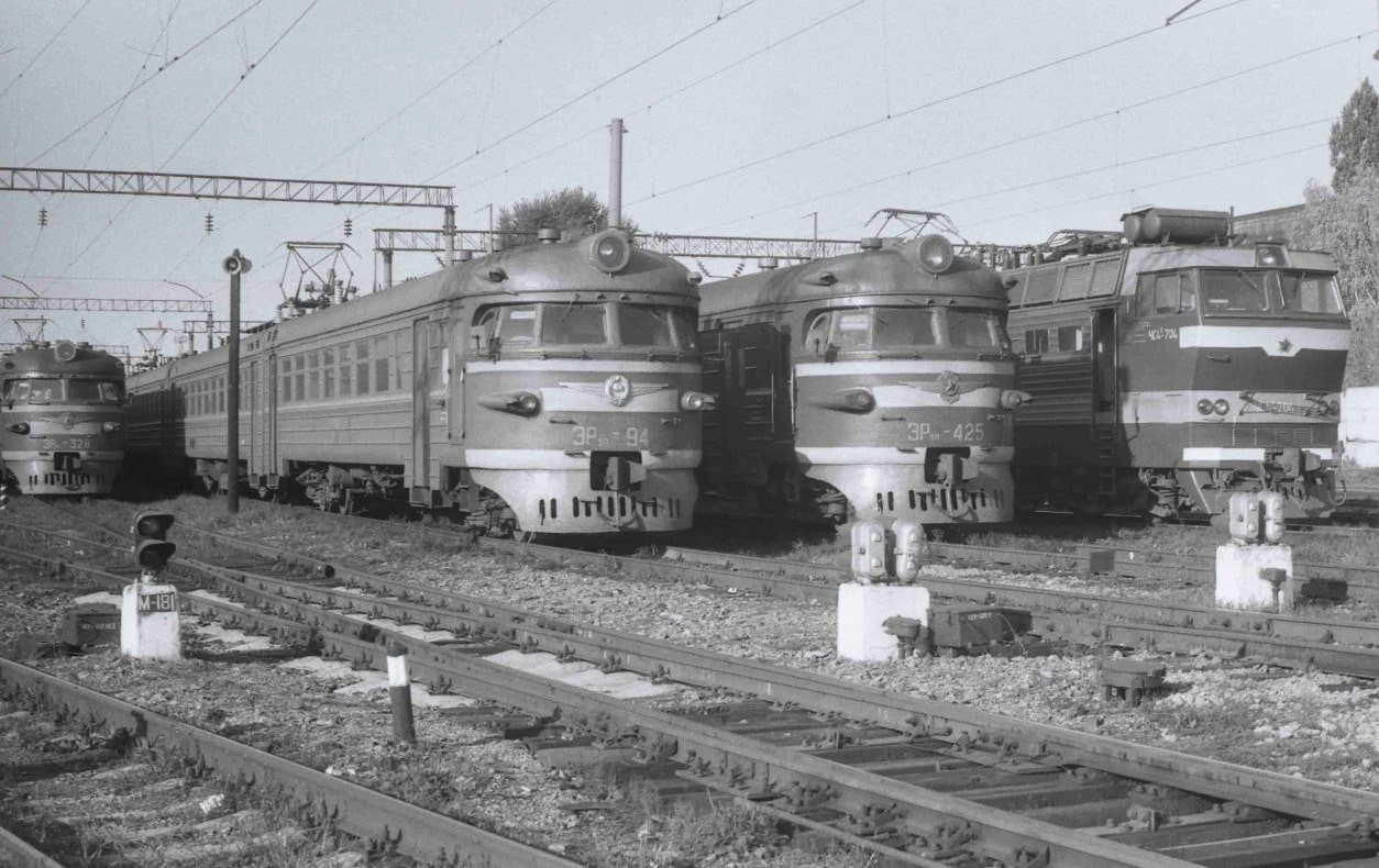

#838121 Liski 19 сен 2025, 18:11
С самого конца 1 пути, где сейчас музей, в сторону ТРЗ им. Дзержинского. Парк отстоя электропоездов, он там и сейчас. 94-я на Грязи, Графскую, Усмань или Мичуринск. 328 и 425 - это лискинский график.
