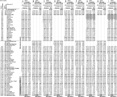

Надо рассматривать оба варианта. У того и другого есть свои плюсы и минусы.
Для полноразмерного просмотра - жмём предпоследнюю кнопку "Expand to actual size".
Черновики графика поезда Ле - [Сонково/Москва] - Магнитогорск / v3
9 версий графика поезда Ле - Магнитогорск:
ВерсияВремя отправления
и прибытия
MSK/местное
Время в пути,
скорость
Через...ОбгоныМинусы
A -07:30-17:20MSK/19:2057:50
49.9 км/ч
Сонково-Нижний Новгород в пять утра.
B -07:30-11:30MSK/13:3052:00
54.8 км/ч
Москву-Уфа в пять утра по местному.
C -15:30-01:20MSK/03:2057:50
49.9 км/ч
Сонково-Похабное время прибытия
в Ярославль и Магнитогорск.
D -14:00-18:50MSK/20:5052:50
54.0 км/ч
Москвуобгон Сапсанами.Набережные Челны
в двенадцатом часу ночи.
E -18:30-05:10MSK/07:1058:40
49.2 км/ч
Сонковообгон Сапсанами.Казань во втором часу ночи.
F -18:00-22:50MSK/00:5052:50
54.0 км/ч
Москвуобгон Сапсанами.Москва в четыре утра,
Магнитогорск в час ночи.
G -21:00-08:00MSK/10:0059:00
48.9 км/ч
Сонково-Казань в четыре утра,
Уфа во втором часу ночи.
H -23:00-03:00MSK/05:0052:00
54.8 км/ч
Москву-Казань в одиннадцать вечера,
Магнитогорск в пять утра.
I -22:30-09:05MSK/11:0558:35
49.3 км/ч
Сонково-Казань в пять утра,
Уфа в два ночи по местному.
У версий G и I на участке Угловка - Бологое - Сонково время принято с запасом на остановки 609/610-го для возможности включения группы Ле - Сонково(-Ярославль?) вместо нынешнего самостоятельного короткосоставного поезда №№609/610.
Версии A, C, E, G, I (т.е. через Сонково - Ярославль) реализуемы как в "пассажирском" варианте (маршрутная скорость до 50 км/ч), так и в "скором". Для ярославского маршрута, IMHO, из тарифных соображений целесообразнее "пассажирский": во-первых - на полный маршрут (2887 км, 46 тарифный пояс) купейный тариф скорого поезда дюже приличный; во-вторых - если поезд позиционировать как альтернативу ряду местных поездов, то вряд ли стоит обирать их пассажиров.
