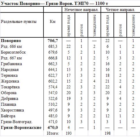

#154317 Владимир Дукин 08 окт 2012, 22:47
Ес-но лимит на случай ковырялок и предупреждений всегда должен быть. Примерно 10 минут на 100 км. Но по уч-кам ЮВЖД лимит заложен колоссальный.
Вот примерно просчитал перегонное время хода исходя из приказа по скоростям и режимных карт.

Тут не только Москва - Рязань, тут еще и от Рязани до Грязей и от Грязей до Иловли всю однопутку, все скрещения сломать придется.
И потом, у Владимира Дукина расчёты на пропуск поездов по главным путям станций, без учёта стоянок у входного и пропуска по боковым путям. А в жизни это очень часто случается, уже поезд начнет опаздывать.
