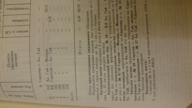

Далее, никто не говорил про запитку живорыбных и хлебораздаточных вагонов от электростанций. Их включали, как мы предположили, скорее всего в составы местных и пригородных поездов, и в расписании они отражались вполне. Вот пример 671/672 поезд Саратов - Александров Гай.
Электростанция
Видите - электростанция? Где-то была еще фото с Саратовского вокзала.

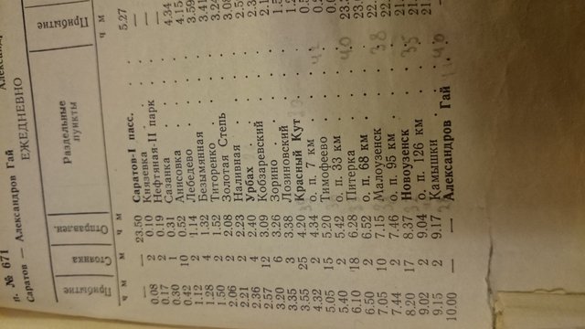

А почему ее туда ставили? Просто посмотрите на расписание:
Видите? Продолжительные стоянки и длительное замедленное движение поезда. Во всех вагонах этого поезда имеет место отрицательный баланс заряда-разряда аккумулятоной батареи, смысле туда ставить и не было никакого. Как только поезд ускорился с 10 часов до 5,5 часов, там тут же появились нормальные батареи на вагонах, и дизель-электростанции ушли. Но ушли они раньше и еще потому что во-первых они были невероятно прожорливы, во-вторых наличие этих станций в составе поездов явно было не на перспективу включения в поезда МПС, ибо они уменьшали количество вагонов в составах поездов. Во-вторых при использовании вагонов-электростанций необходимо в составах депо держать специальные отделения для их обслуживания и ремонта (персонал высокой квалификации в депо и в пути следования). Неудивительно, что от на них еще во времена МПС не стали делать ставку а пошли путем автономного энергоснабжения и запитывание от локомотивов.
