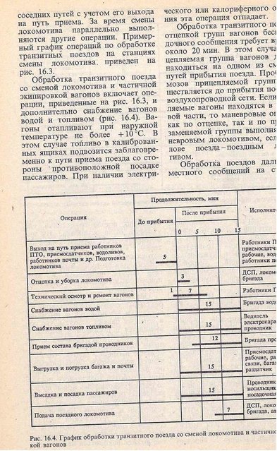

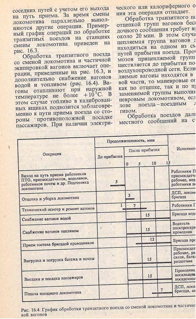

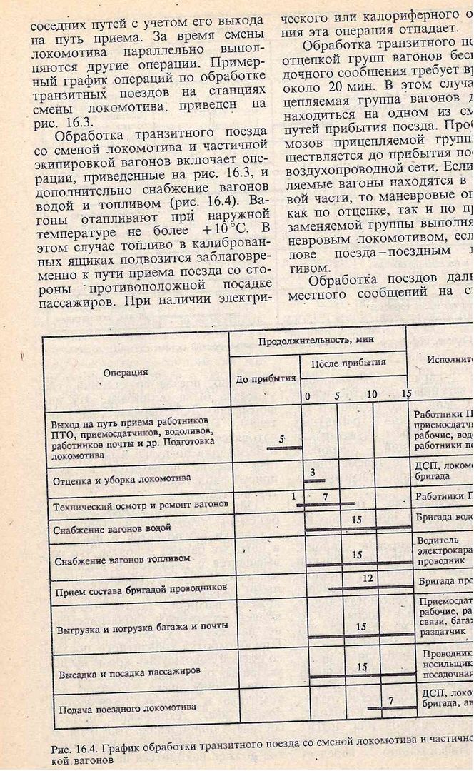

Кстати, нашел в книге в домашней библиотечке.
Но следует понимать - что 15 минут на залив воды - это уже из времен СССР. Тогда и максимальные схемы были другие, как и средняя составность. В наше время и 5 - 10 минут хватит.
