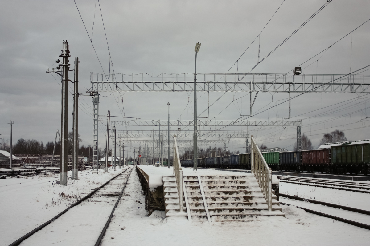

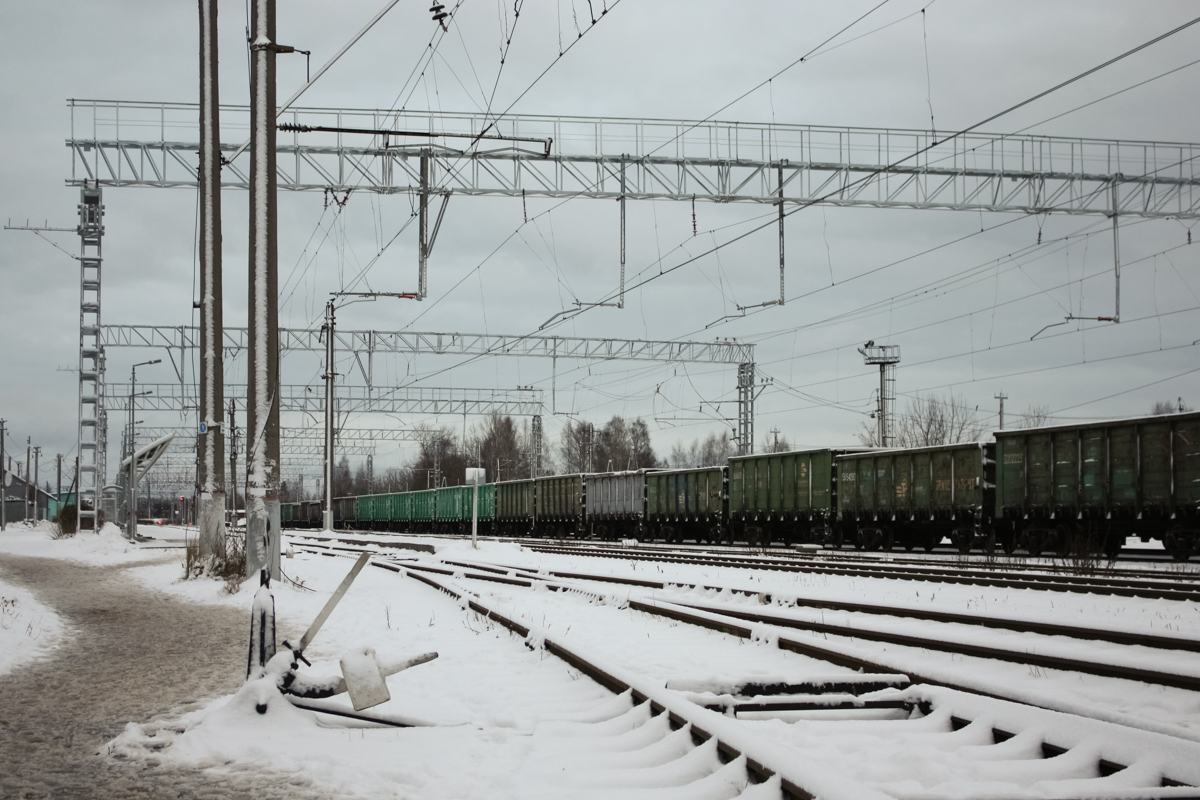

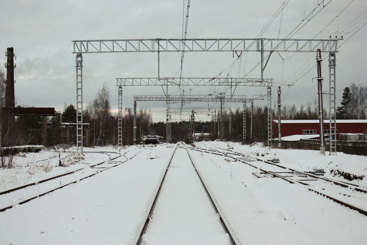

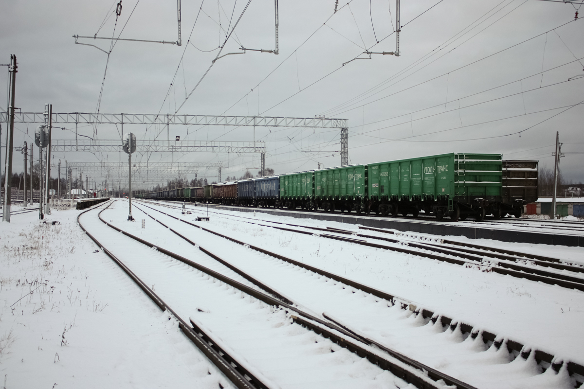

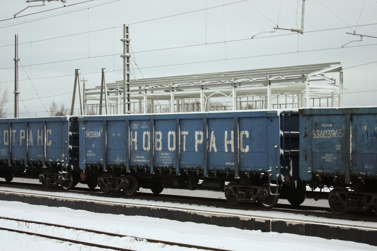

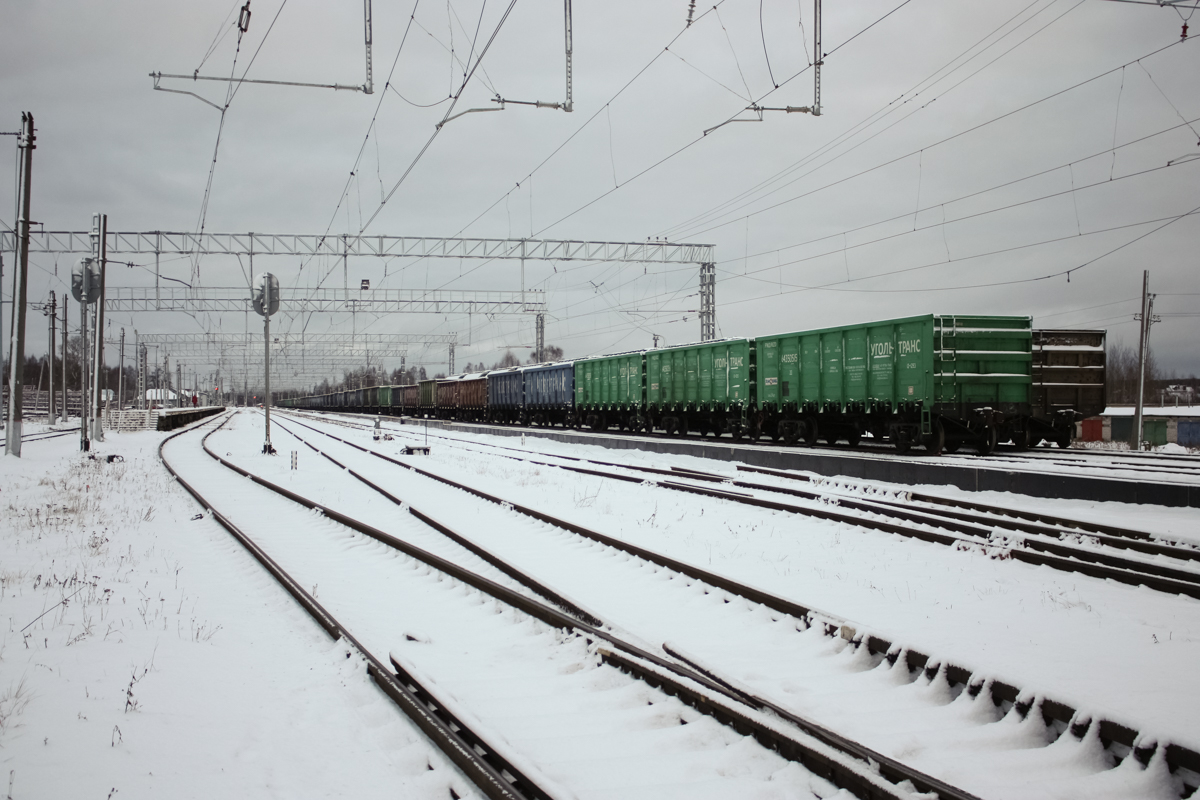

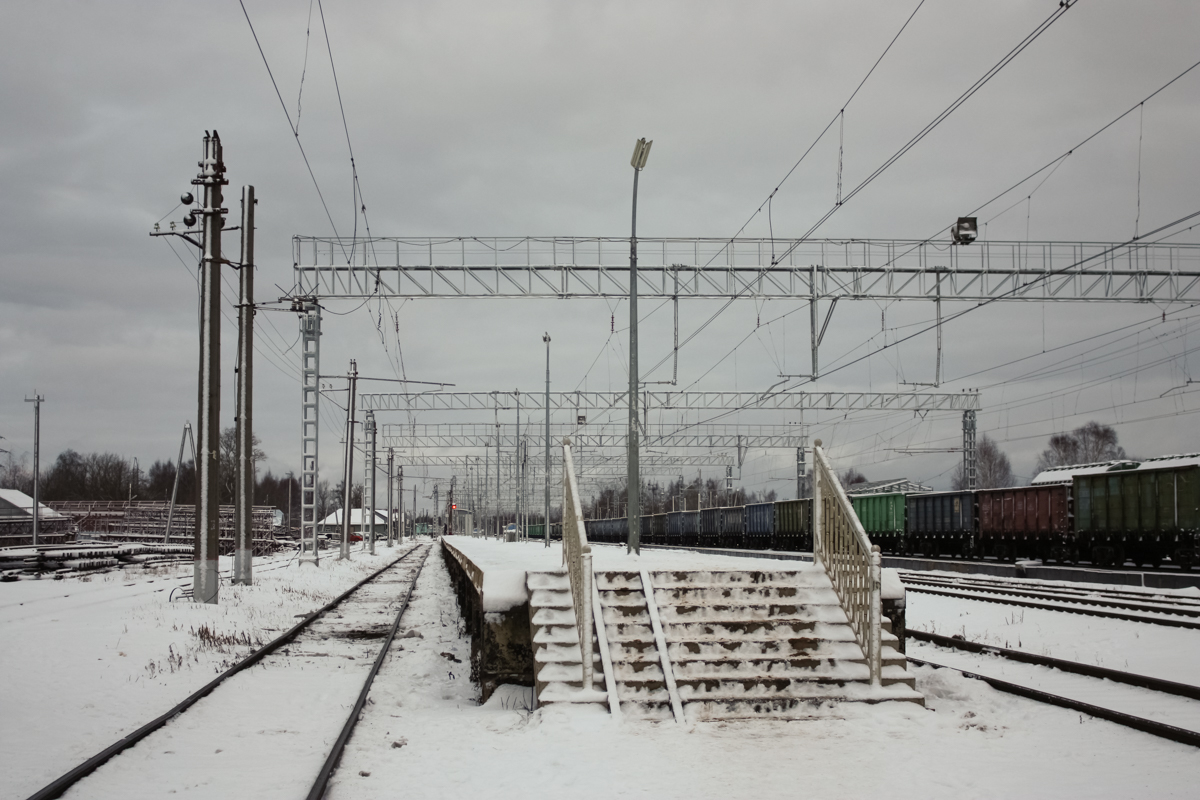

Добрый день. Утром 5 января я побывал на станции Савёлово и посмотрел на проводимые работы по реконструкции. На самих праздниках работ не проводилось. На построенных 5 и 6 путях стояли составы с полувагонами длиной 57-59 вагонов. Это, на мой взгляд, они из первых составов, которые смогли вальяжно разместиться на станции без занятия стрелочных переводов на данных путях. Хотя может я и ошибаюсь. Насыпь под 4 путь готова для укладки РШР. Дренажный лоток между 4 и 5 путями уложен на всю длину. Над всеми путями кроме 4 проведена новая КС. Старые ригели демонтированы и сложены около высокой платформы. Осталось разобрать буквально несколько штук в северной горловине. Про новые автоматические стрелки в северной горловине писал Пётр, в Московской горловине для 5 и 6 путей тоже конечно автоматические. В остальных местах пока все ручные. Одну из фотографий я укрупнил, чтобы был виден сделанный путь в виде дуги в южной горловине. Предназначение его я не совсем понимаю. Наверное, он в будущем понадобится локомотиву при выполнении маневров. А рядом сделают прямой путь. Видимо на праздниках, пока не было работ, пропустили немного грузовых поездов. На ПТОЛ стоял заведённый ТЭМ18ДМ. Переезд работает. На счет начала строительства нового ничего не знаю. Каркас поста ЭЦ и дома отдыха ЛБ построен. Единственный документ по реконструкции, который я нашел и который лежит в сети в открытом доступе нам говорит об:

Сам документ от 2017 года. Называется – «Заключение о результатах технологического и ценового аудита проектной документации по объекту «Реконструкция ст. Савелово».
Т.е. получается реконструируют 6 основных путей, сохранят 14 путь для МВПС, и построят 3 коротких пути для отстоя электричек. Думаю их построят на месте существующих путей под отстой МВПС.
В целом за 5 месяцев 2019 года успели сделать много. Это радует.
